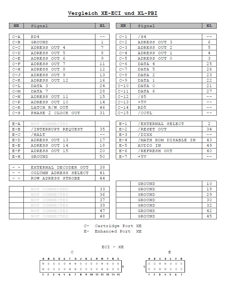

klar gibt es Erweiterungen, die am XE laufen und den Modulport XL/XE/XEGS und das Enhanced Cartridge Interface XE (ECI) benutzen.
Mitten in der Nacht fallen mir da sofort Freezer, Sys-Check, RomDisk und eine 256K(?) Speichererweiterung ein.

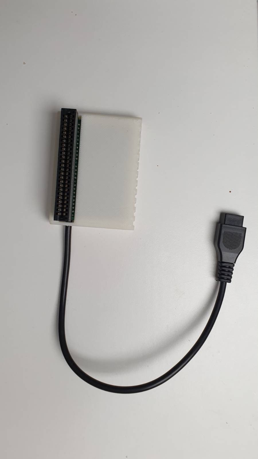

Erweiterungen für den XL, die für das Parallelbus-Interface 600XL/800XL bestimmt sind, können mit einer Adapter-Karte/ Platine betrieben werden. (-> RomDisk)
Hintergrundinfos gibt es zB im Profibuch (der ABBUC-Edition).
Burkhard schrieb:
Aber bei den 8bit Computern kann man offiziell nur bis 64k Speicher nutzen - mehr Speicher geht nur per "Bankswitching", was eine externe Lösung nicht ermöglichen können wird ...!
Für den 600/800XL gibt es beispielsweise eine externe 256 k-RAM-Disk für den PBI. Sie stockt bei Bedarf die 16 k RAM des 600XL direkt auf 64 k auf.
Burkhard schrieb:
...hat Atari bei der XE Serie auf diesen vêrzichtet und nur die notwendigsten Signale, die nicht am Modulport anliegen, auf dem "Expansionsport" herausgeführt...
Unterm Strich sind beim XE (Modulport/ECI) mehr Signale rausgeführt als beim PBI des XL:
Zusätzlich (8): RD4, /HALT, /S4, /S5, +5V, RD5, /CCTL, /DIXX
Es fehlen (3): EXTERNAL DECODER OUT, COLUMN ADRESS SELECT, ROW ADRESS STROBE
http://www.b-pahl.de/atari8bit/8-Bit-Daten/8-Bit-Daten.html#pbixe

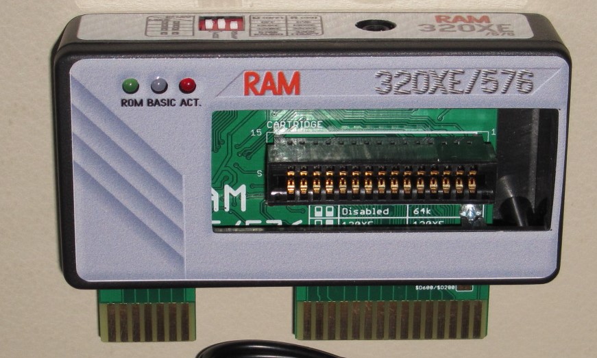

Theoretically, using /EXTSEL signal you may switch off internal memory and with external address decoder connect external ram to the CPU bus. You don't need /RAS, /CAS if you will use static ram. Practically, I have one EXTRAM module using CART/ECI build by Zaxon. Works well with my Atari 65XE.
Daß man auch Speichererweiterungen für den PBI entwickelt hat, ist mir nicht bekannt. Meinen erfaßten Infos habe ich immer entnommen, daß man für das sogenannte "Bankswitching" auch Signale benötigt, die am PBI nicht anliegen - naja ...
Wundert mich allerdings, daß man nicht generell diesen Weg ging - wenn's doch möglich war ...!
Sure, similar RAMEXT was made for A800XL... by Zaxon 🙂

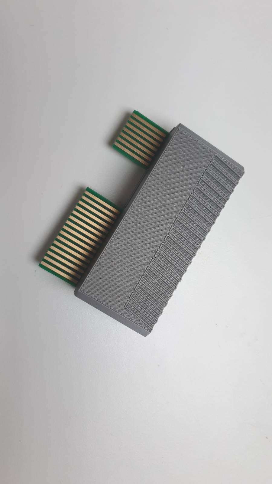

Das Teil hier ist auch ganz praktisch...
